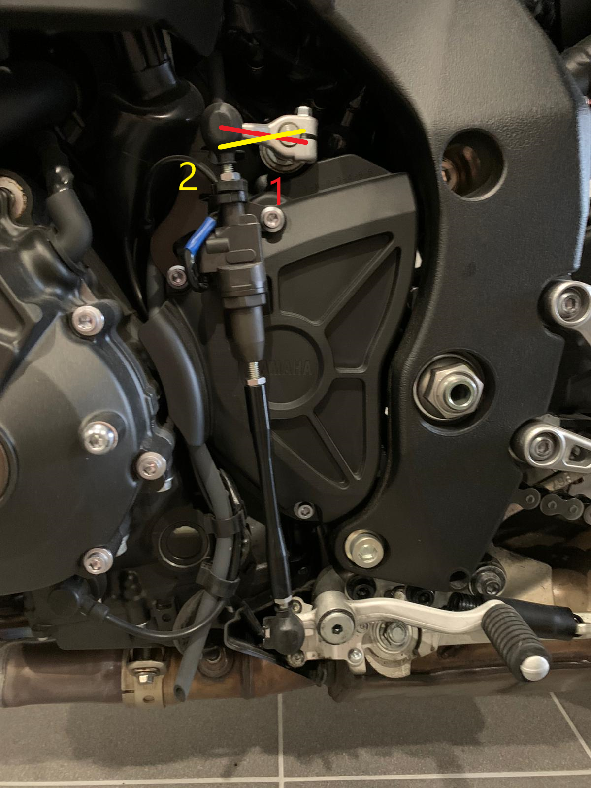

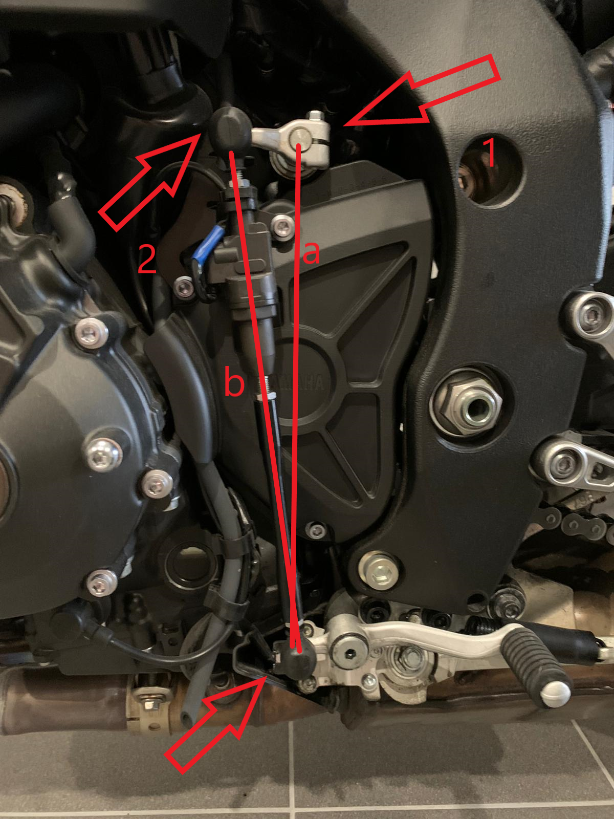

dein oberer Hebel am Schaltgestänge steht falsch, schraub den mal los und setz den so an, das der im Ruhezustand 90° zum Gestänge steht, dann passt auch der Schuh besser drunter
Danke Dir für dein schnelles Feedback, jedoch bin ich mir nicht sicher was Du meinst/ich tun soll:

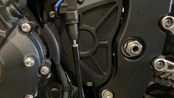

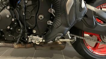

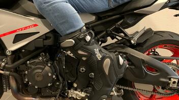

So sieht es aktuell aus, muss mich extrem verbiegen und komme 0,5cm unter die Schaltstange
Kann ich mir beim Fahren nicht vorstellen das dies klappt...

Danke Euch, dann werde ich mir das mal am Wochenende ansehen.
habe nur etwas Angst das ich was an den Schaltwegen verändere und dann hinterher Prbleme beim Fahren oder am Getriebe bekomme.

Ah cool danke Dir wusste nicht das das geht, wollte Sie schon zurückschicken und mir halbhohe Schuhe kaufen.
Gibt es da eine Anleitung wie ich das machen kann, hat das hier im Forum schonmal jmd gemacht?
So wie es jetzt ist kann ich ja höchstens mit Chucks fahren....verstehe ich nicht das da so flaches "Spiel" ist.
Kurze Frage:

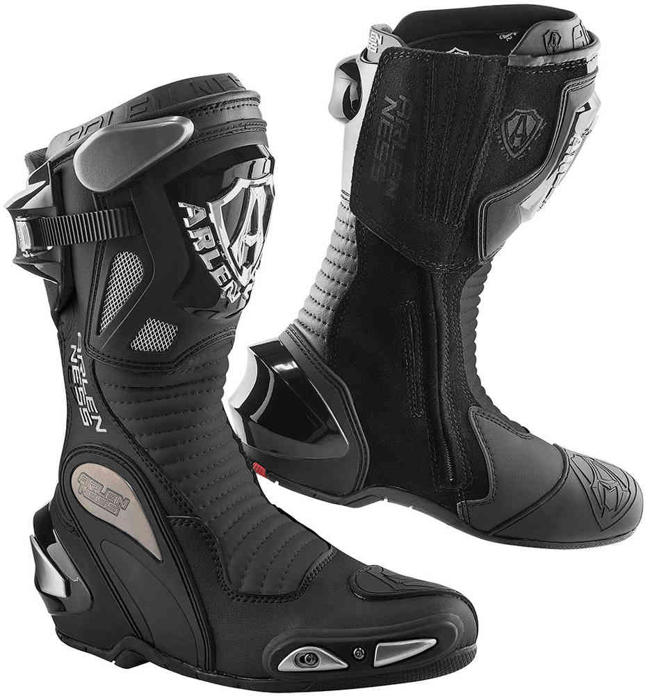

Habe mir diese Stiefel zum Start meiner Motorrad Saison gekauft.
Arlen Ness Xaus Replica
Bin bislang noch kein Motorrad gefahren (grade neu dabei) aber habe schon "Trockenübungen" mit den Stiefeln auf dem Bike gemacht.
Jedoch komme ich mit den Stiefeln in Gr.46 nicht unter die Schaltraste. Müsste mich da kpl verbiegen.
Woran kann das liegen hat jmd auch die Arlen Ness Stioefel und fährt die auf der MT10?
