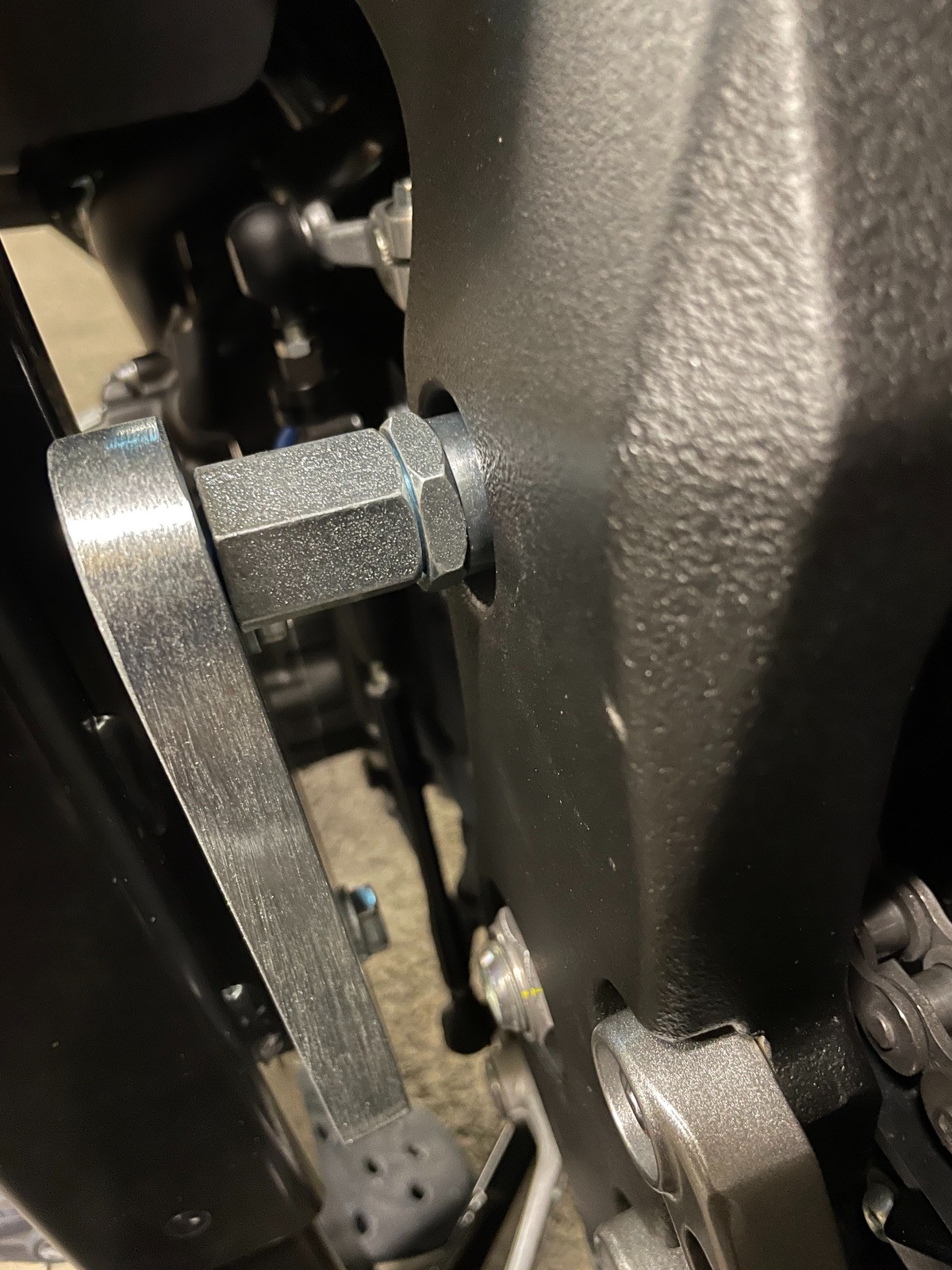

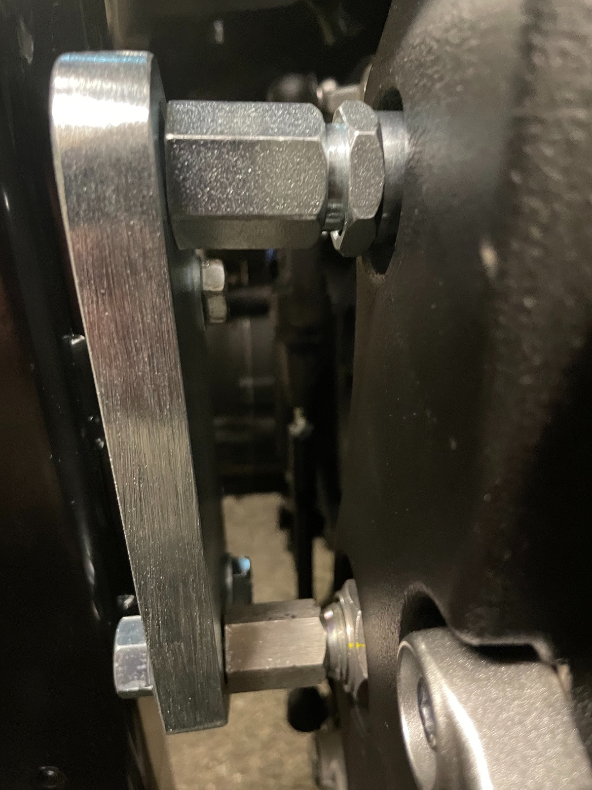

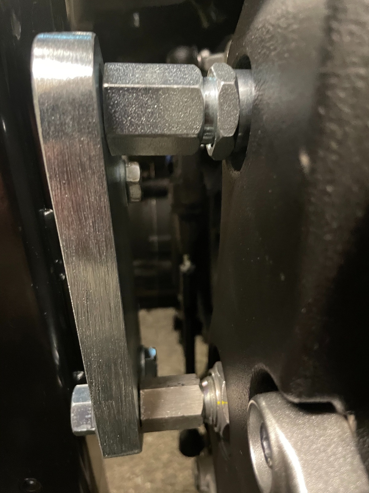

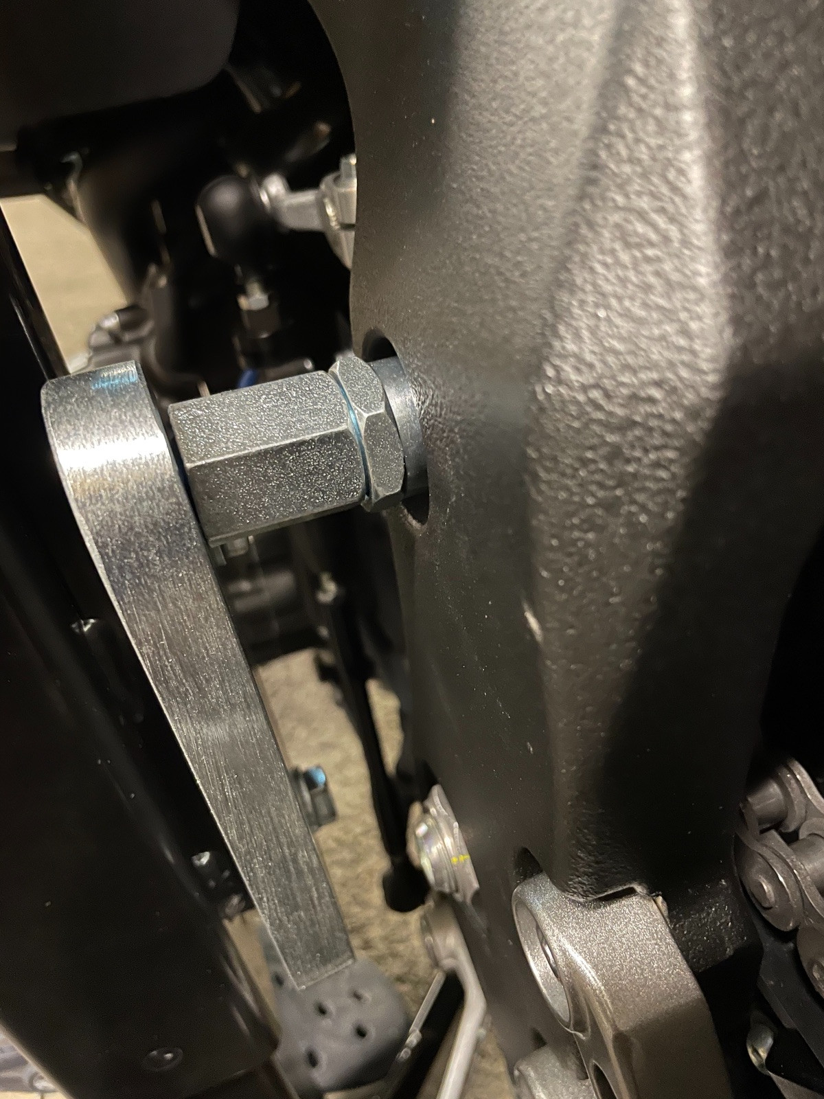

Danke für deine schnelle Antwort.
Platte schaut grundsätzlich gerade aus. Habe mir das jetzt nochmals angeschaut und mir ist aufgefallen dass der obere Bolzen gar nicht ganz eingeführt werden kann da der untere dann schon ansteht.
Der Motea Support meint ja dass beide ganz drinnen sein müssen. Kann das Problem da liegen?
Hoffentlich kann mir hier wer noch wer weiterhelfen. Der Support von Motea ist grottenschlecht, man wirft mir eine Fehlmontage vor und verweist auf die tolle Anleitung mit 3 Bildern.
Ich habe den unteren Dorn wieder gerade bekommen und das ganze jetzt nochmal probiert. Das Problem ist dass beim anheben das Motorrad oben einige cm rauskommt und sich dann immer wieder auf dem unteren Dorn abstüzt. Habe schon einige „Stellungen“ probiert, komme da aber einfach nicht gerade.
Langsam zweifel ich drann dass ich da die richtige Adapterplatte bekommen habe, da das ja bei den meisten gut funktioniert so wies ausschaut.
Vielleicht hat noch wer eine Idee.
Danke

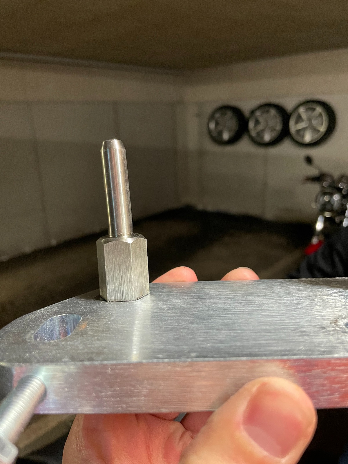

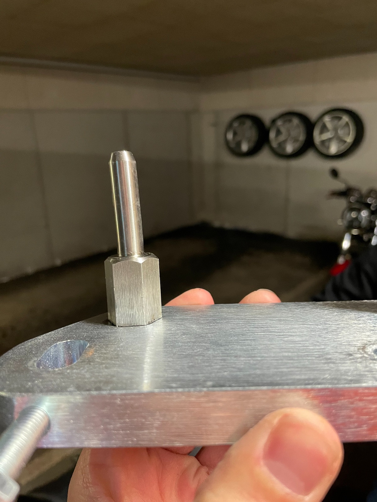

Hallo zusammen,
Habe mir das Ding auch für mein neues Pferd im Stall gekauft.
Leider hat sich nach ein paar Hebeversuchen der untere Dorn verzogen. Hab Motea angeschrieben, mal schauen was die dazu sagen...
Bei mir kommt sie aber auch immer oben ca 1 cm „raus“ also die Maschine verkanntet sich auf dem Ständer?
