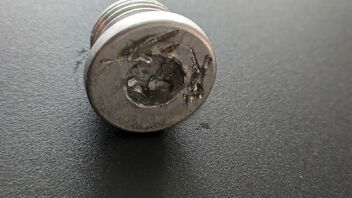

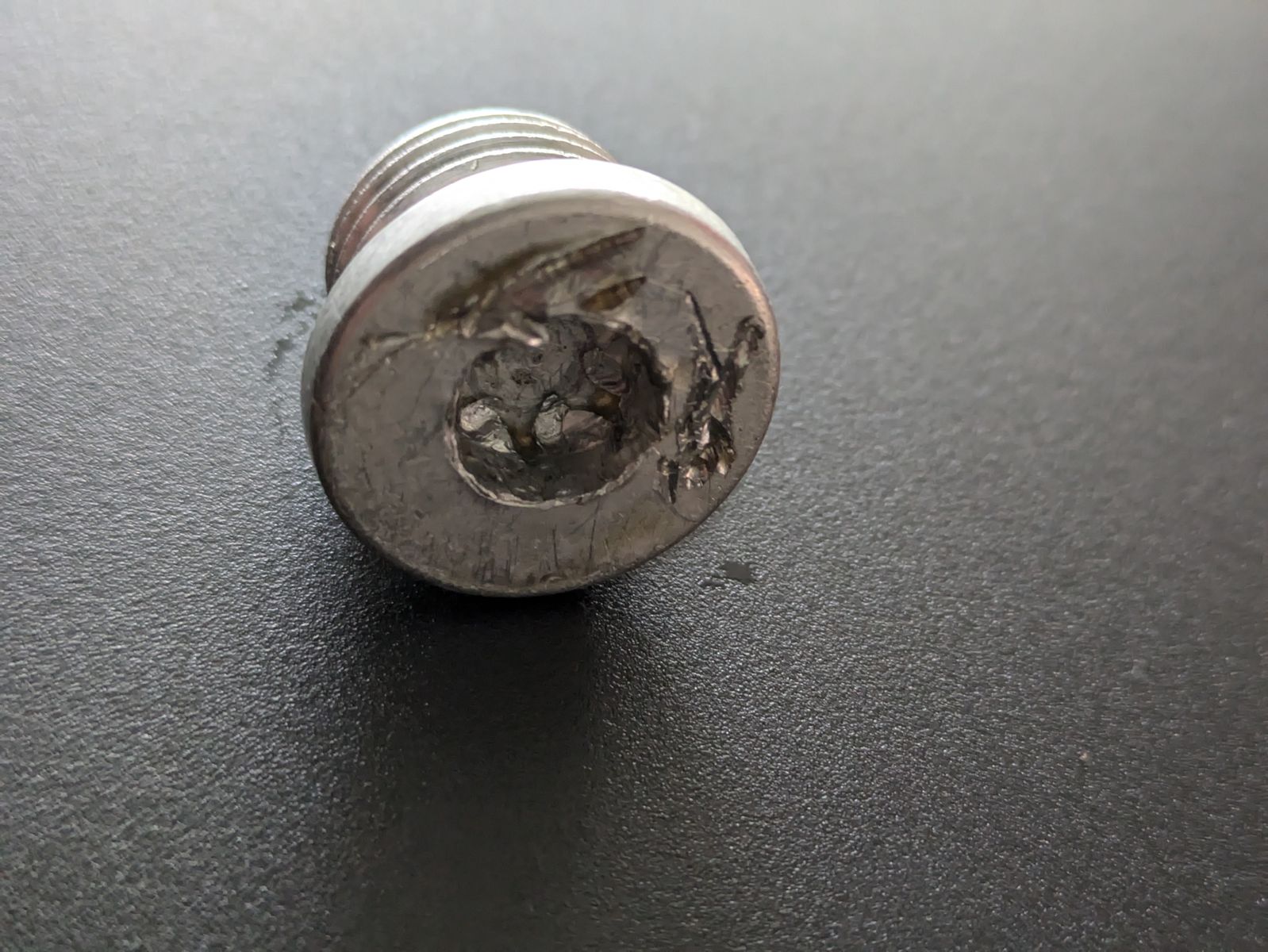

Hatte ich auch schon, aber nicht bei meiner MT-10 sondern bei meiner F800GS- gleich beim aller ersten Ölwechsel beim 1000km.
Hab das Ding komplett rund genudelt - Hammer und Meisel habens dann gerichtet.
Bei mir ist dann gleich ein Stahlbus Ölablass Ventil reingekommen - habe ich bei der MT-10 auch verbaut. Spart unheimlich Nerven und man benötigt dann auch kein Werkzeug mehr für einen Ölwechsel, sowie bleibt alles sauber.
Kann ich nur empfehlen - fahre bei der MT-10 schon seit 40.000km damit und hatte nie Probleme

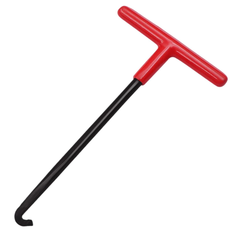

habs mit so einem Federziehhaken gemacht, meiner ist unten flach und nicht spitz , ging ganz easy damit.
Also den unter den Stecker führen und mit Hebelwirkung rausdrücken.

Hab auch eine Stahlbus- Ablassschraube, damit ist der Ölwechsel easy-going und man läuft nicht Gefahr das Ölwannengewinde zu vermurksen.

Niegelnagelneue BMW F800GS 2024, 980km Laufleistung, erster Ölwechsel.
Was man hier sieht, ist die Ölablasschraube.
Nach über 20 Jahren arbeiten an Oldtimern und Motorrädern, ist das meine erste abgenudelte Schraube - ich genier mich so.
Nachtrag: der Ölfilter wollte auch ums verrecken nicht runter.
