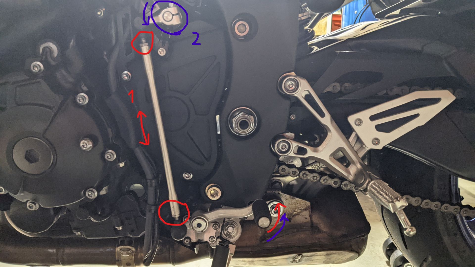

In Rot markiert Variante 1.
In den Umkreisten Bereichen die Kontermuttern lösen und den Stab aus dem Gewinde drehen bis das gewünschte Ergebnis erreicht ist.
In Blau markiert Variante 2.
In dem Umkreisten Bereich die nach oben zeigende Skt.-Schraube komplett rausdrehen, das Schaltgestänge rausziehen und wieder um einen Zahn nach unten auf die Welle stecken.
Variante 1 ist etwas fummeliger, jedoch genauer.
Variante 2 ist einfacher, jedoch nicht groß einstellbar.
Ich hatte mit meinen inzwischen 10 Jahre alten Sidi's keinerlei Probleme.
Kurz nach Kauf der MT10 kamen dann die Daytona Strive GTX zum Einsatz und leider auch das gleiche Problem wie du nun hast.
Einfachste Lösung:
Das Schaltgestänge etwas weiter auseinander drehen oder die Mutter an der Schaltwelle lösen, herausziehen und das Gestänge um einen Zahn nach unten drehen.
Muss man ein wenig ausprobieren, passt jetzt jedoch wie angegossen.

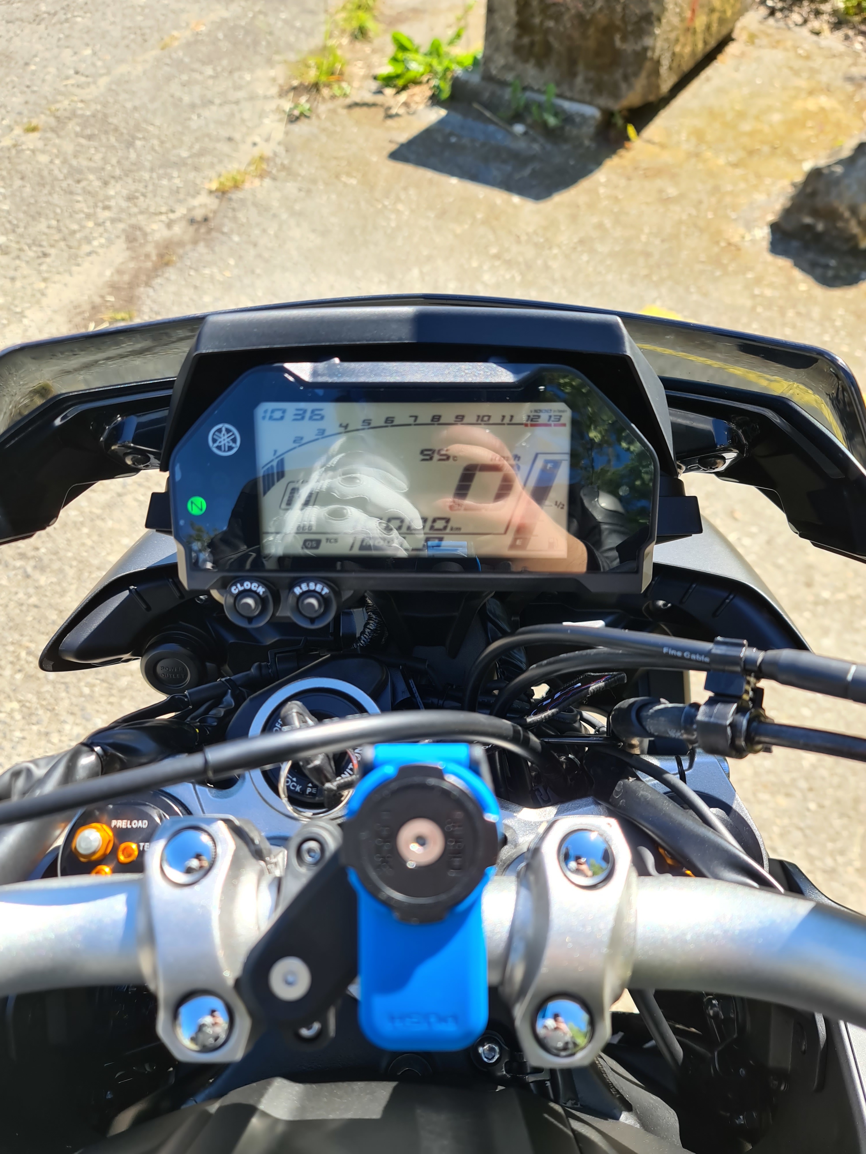

Habe direkt nach dem Kauf ein Displayschutz verbaut.
Kommt zwar aus GB, erfüllt aber seinen Zweck und ist recht passgenau. (Umlaufend ca. 2-3mm Luft zum Displayrand)
Ist nun ein halbes Jahr montiert und hat schon einige Waschtage gesehen. Bis dato keine Probleme.
Nutze die Standardvariante von Quadlock.
Bis dato ca. 1500km mit montierten Handy gefahren. Keine Probleme und auch noch nichts defekt.
Habe eine Google Pixel 3XL
Hat jemand das Zubehör für das Induktive Laden verbaut?
Das Modul sieht auf deren Homepage doch sehr klumpig aus. Täuscht das?
Ich habe schon praktisch alles versucht vom billigen chinateil bis zum teuren. Das Quadlock System hab ich mittlerweile überall drauf und ist auch schon mein 2 tes Handy in dieser Zeit. Nichts Wackelt oder vibriert schnelles drauf und weg vom Handy. Einfach perfekt. Kann ich nur empfehlen.
Kann auch prima nach lust und laune angepasst werden.
Kamera defekte habe ich bis anhin nie festgestellt. in der Tasche würde es ja auch vibrieren und wackeln....
Muss man den "Arm" vom Quadlock zwingend montieren oder kann man den Handyadapter auch direkt an die Lenkerschelle befestigen?
Dem Bild zu urteilen sollte das kein Problem sein.
Jawoll, danke.
Dann werde ich mir das zurechtbiegen.

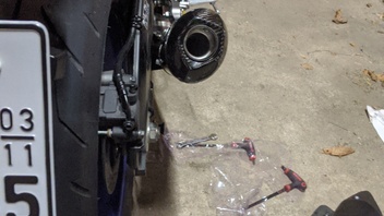

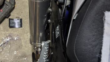

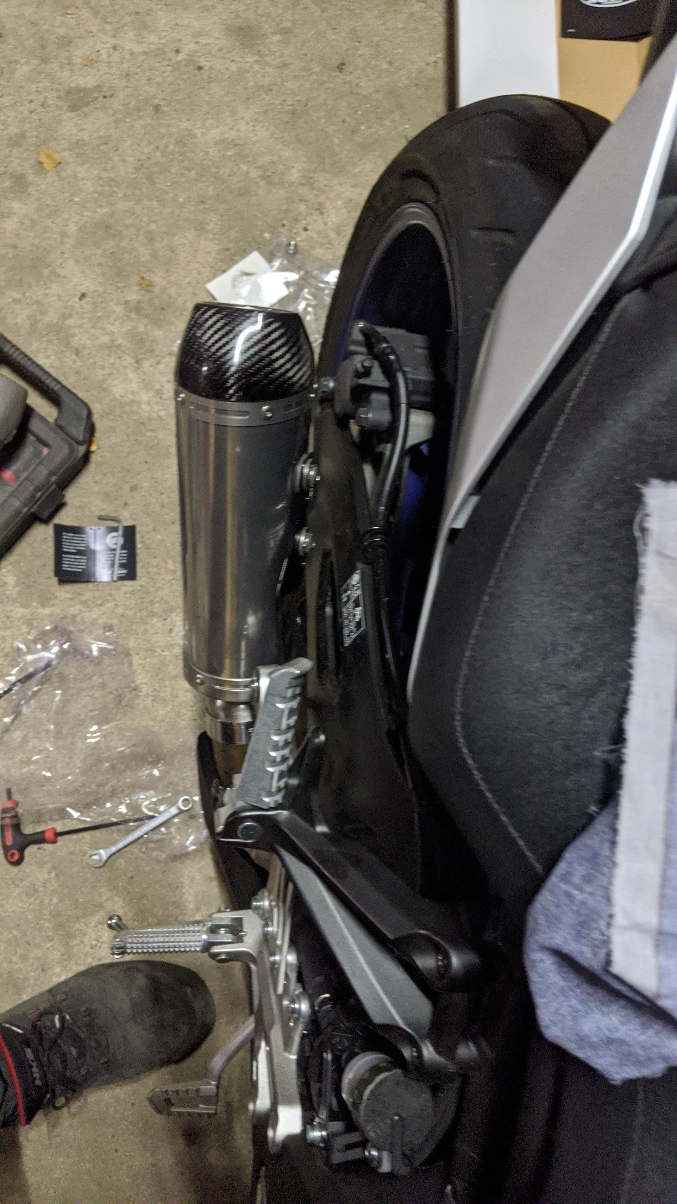

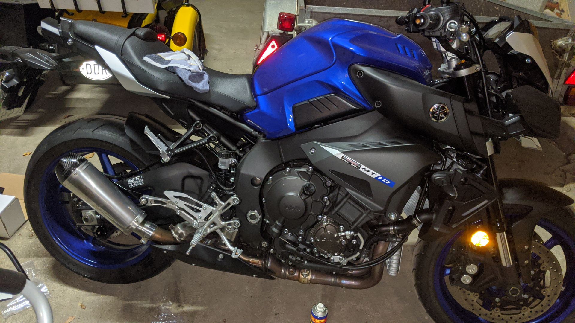

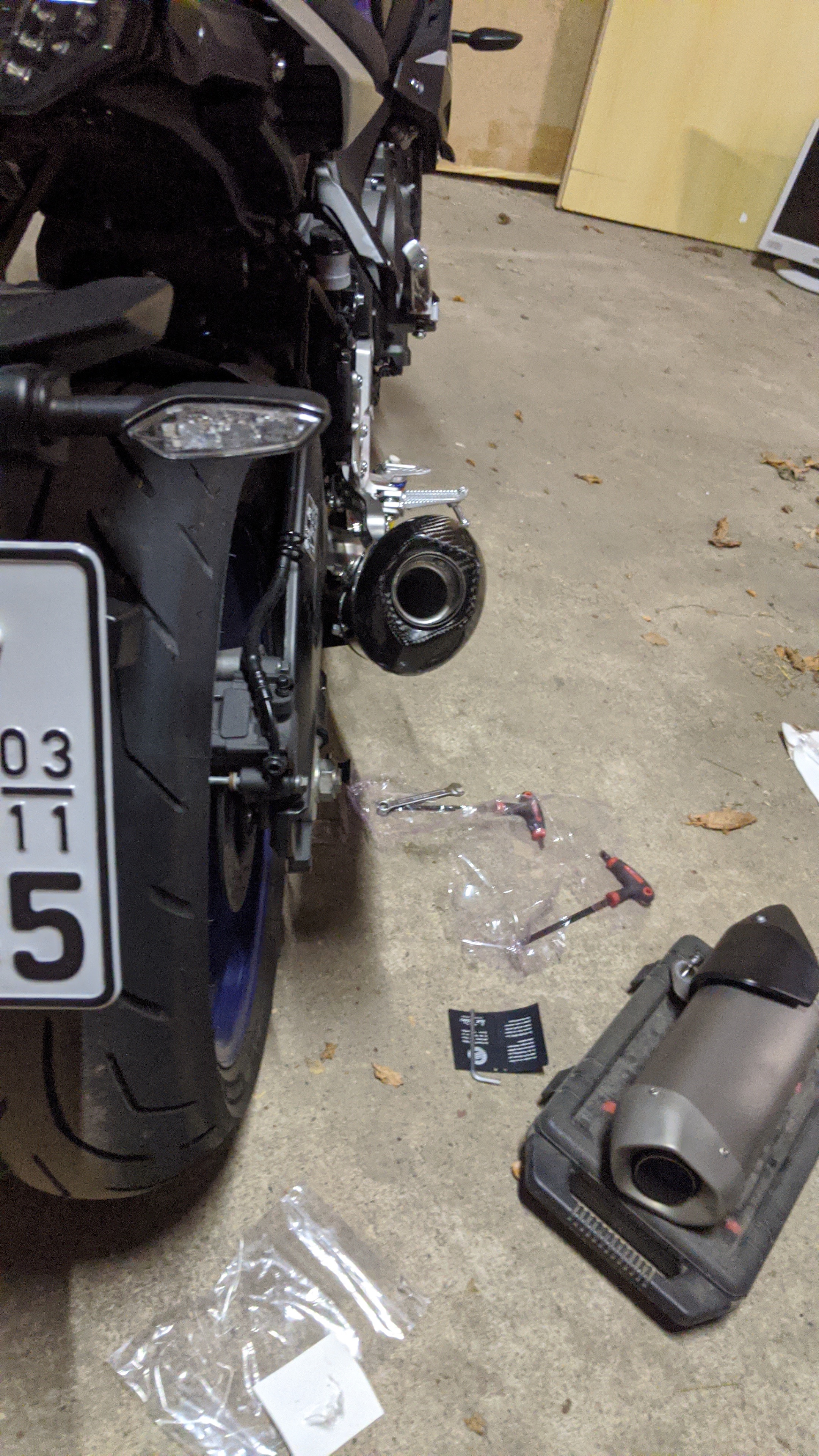

Habe mir auch den Shark gekauft, da ist das Preis/Leistungs Verhältnis unschlagbar.
Kann mir jedoch nicht vorstellen das die montierte Tüte so verdreht sein soll. (ggf. Fertigungsfehler des Halters?)
Eine andere Montiermöglichkeit habe ich nicht finden können.
Kann mir jemand bestätigen das es so sein soll? Und falls nicht ein Bild schicken wie es sein soll?
