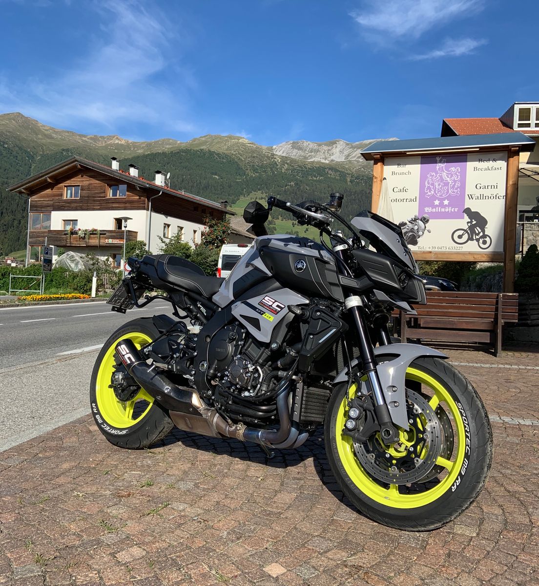

Soo, nach 11 Wochen kam denn mal auch mein CRT von SC-Project an. Von der Verarbeitung bin ich wirklich beeindruckt, aber über den Kundenservice/ Import brauchen wir nicht weiter reden. Gefahren bin ich die Tröte noch nicht - werde aber in Kürze berichten.
Sieht echt gut aus. Bin gespannt auf deine ersten Fahreindrücke... Ja hat wohl ziemlich lange gedauert...

Neuigkeiten:
man kann am Rohr innen nichts verändern ohne das Teil komplett aufzuflexen, alles fest verschweißt.
Man kann aber die recht großzügige Fülle der Dämmwolle etwas verringern und wieder zusammen vernieten. So hab ich das gemacht und wieder komplett vernietet. Das Teil wird noch lackiert, dann getestet. Das wird aber noch etwas dauern.
Der Klang wird sich vermutlich dann auf Akra Niveau befinden. Näheres weiß ich wenn die erste Testfahrt erfolgt.

Zum Niveau Akra klang....für mich klingt der Akra kaum anders als die Orihinale...vielleicht etwas kratziger und ganz wenig Bassiger untenrum.
Bin auf deinen bericht gespannt wird sicherlich gut Klingen. Ich hätte das Teil noch um 1-2 cm gekürzt.
