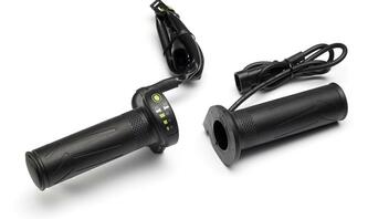

    ich habe mir heute die originalen gekauft und auch gleich angebaut.
    wenn alles angeschlossen ist, dann den an/aus schalter 5 sek. drücken, dann fängt das an zu blinken. dann den an/aus schalter 3 x kurz drücken bis alle drei grüne leuchten blinken. dann warten bis alles aus ist, dann sollte das für die 22 watt gespeichert sein....
    hab das nur "trocken" testen können, aber die finger sind defenetiv warm.

    Sind das die hier? Und sind da Anschlüsse original vorhanden? Den Steckern nach zu urteilen schon, oder?
    Die Enden kann man sicherlich abmachen wegen der Lenkerenden, richtig?
    Habe nämlich Lenkerend Spiegel.....
