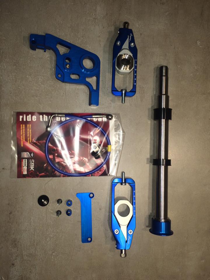

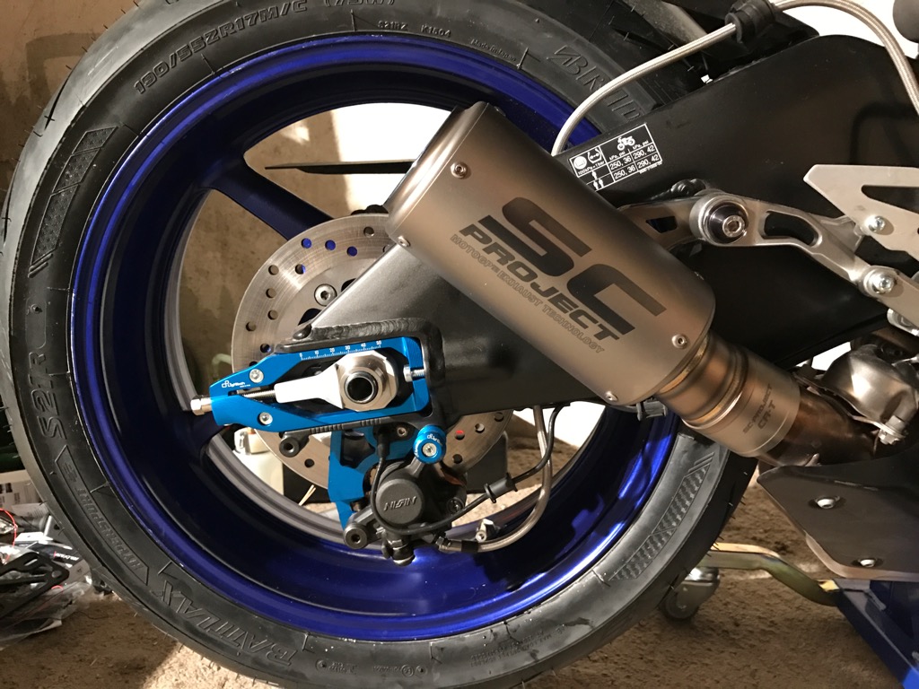

Zitat von Ghostrider.1127Alles anzeigen

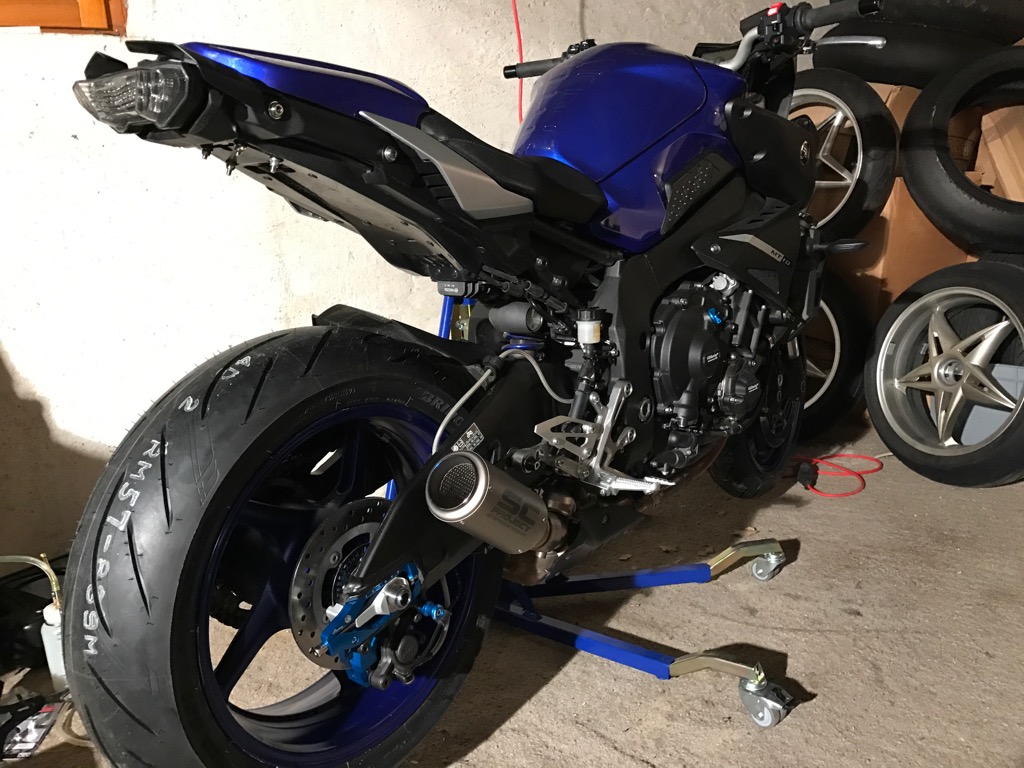

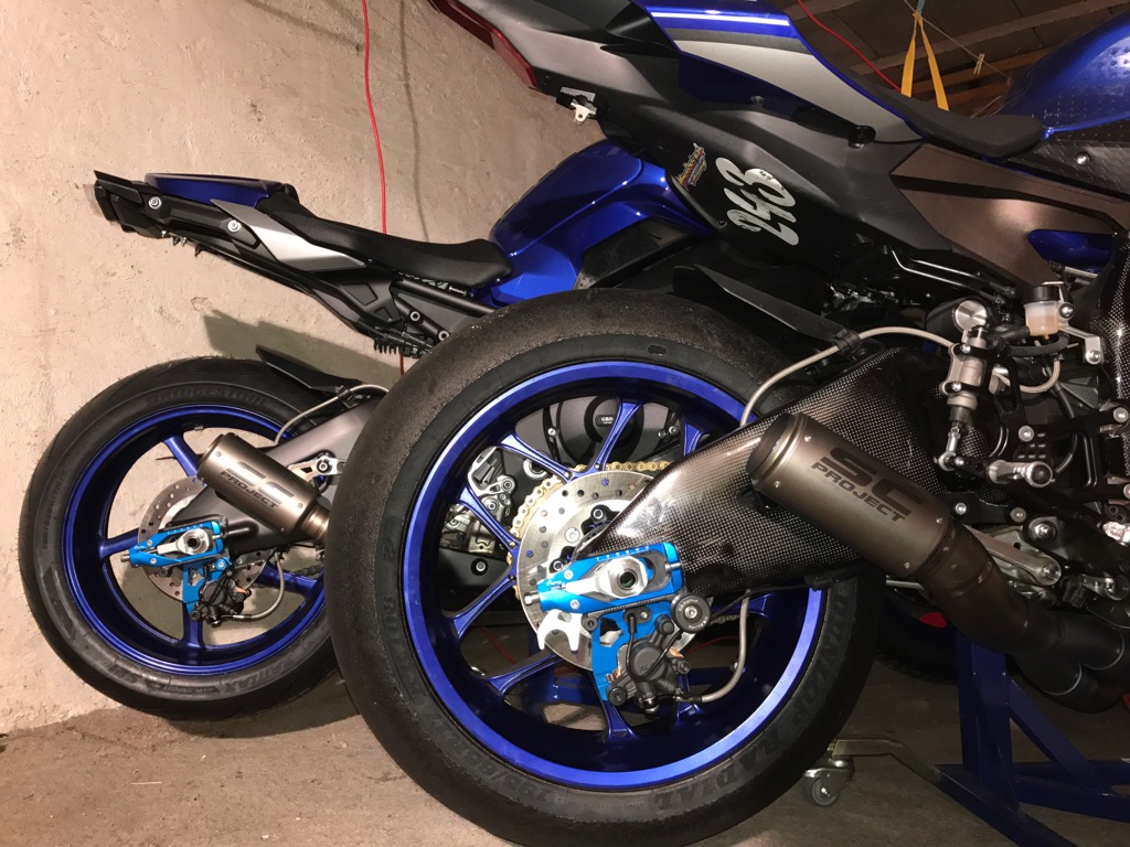

war möglich NUR die bremshanker (unten gedret)haben ?

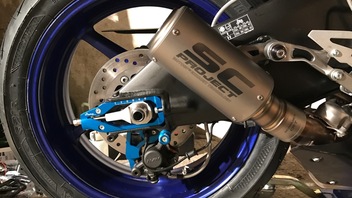

bei dem system leider nicht, da hier die achse auch einen endscheidenen part übernimmt
nur die anker baut der hesi, allerdings nur für PVM felgen
(passt bei den origialrädern nicht und benötigt brembo zange)
hier die einzelteile:
