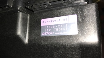

    so, kleines update
    die R1 ist schon seit über einer woche fertig
    bei der MT-10 schaut das ganze schon anders aus : -(
    beim 2017er modell und ECU map liegt dort wo normalerweise
    der blipper programmiert wird der schalter für den aktiven kohlefilter
    heisst, es wird noch etwas dauern und nachdem die 2016er diesen
    aktiven kohlefilter nicht haben sind die 2016er auch nicht euro4 !
    dir ist schon klar was ein aktives fahrwerk macht?
    gibt es offiziell auch nicht
    2017er auslesen und in 2016er flashen
    wobei derzeit ein problem mit der flashsoft besteht
    das aber bald gelöst werden sollte
    hoffe das wir nach dem wochenende fertig sind
    und dann auch bei der MT-10 alles schalten können
    wie wir wollen
    interessanterweise ist die platine komplett ident mit der von der R1
    und trotzdem scheint ein customchip anders zu sein
