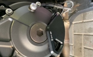

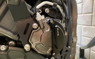

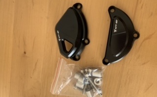

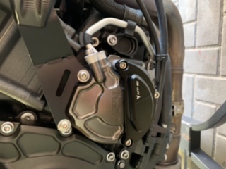

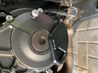

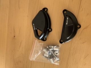

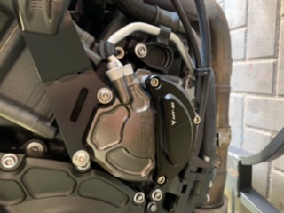

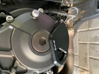

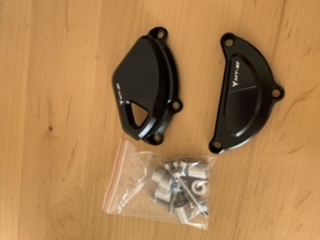

Hallo zusammen,
heute hat Aliexpress aus China geliefert 👍 hat zwar 10 Wochen gedauert aber für 30€ ist das egal. Die beiden Teile passen einwandfrei und sehen von der Verarbeitung sehr gut aus. Wird man aber erst richtig sehen nach einem halben Jahr oder so ob sich das Eloxal verfärbt oder nicht.
