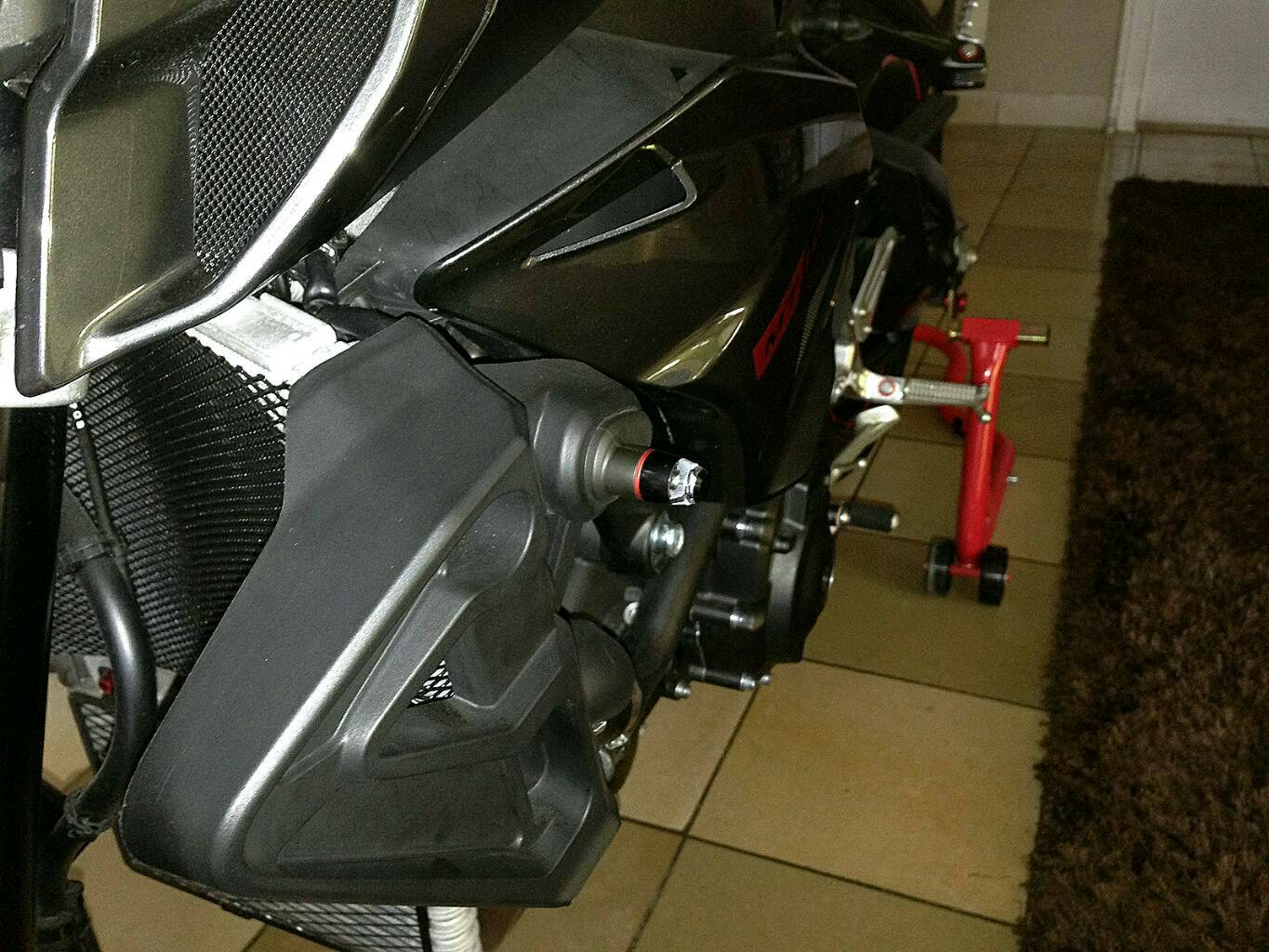

Beim verbauen ist die Mutter gegen eine"normale" getauscht worden weil die mitgeliefert nicht in das Gehäuse passt.
Dann noch eine schöne rote Unterlegscheibe drunter und mit Sicherungslack gesichert.

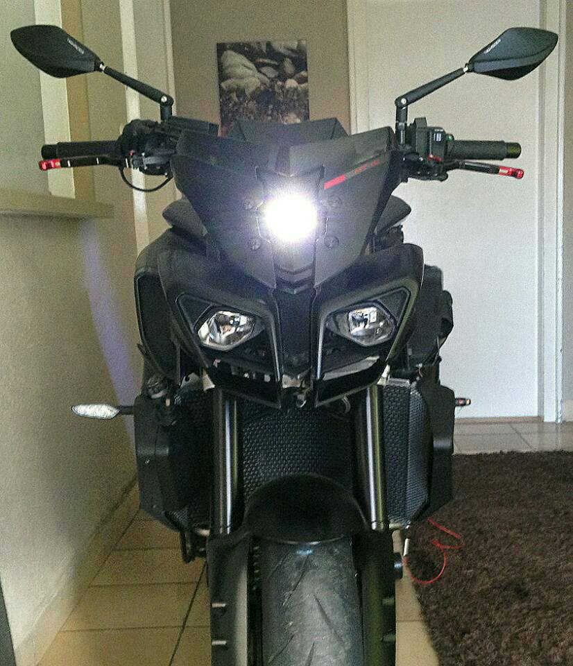

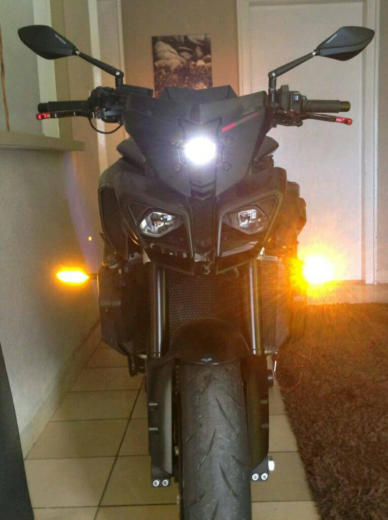

Habe die Motogadged M-Blaze Pin jetzt auch verbaut. Muss sagen das sie echt gut aussehen und sehr hell sind.
Hier mal Bilder zum Vergleich: -
