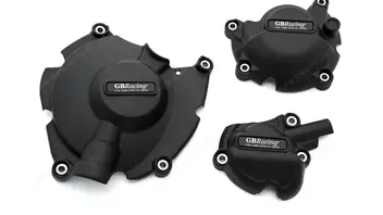

    ich habe mir für meine MT 10 Bj. 2022 Motorschutzabdeckungen für Kurbelwellengehäuse links + rechts und Kupplungsgehäuse gekauft. Anbieter ist RWN MOTO.
    Ich würde sie gerne anbauen , nur mir stellt sich die Frage ob ich nicht erst lieber das Öl ablassen sollte?
    Könnte mir jemand helfen, wie ich grundsätzlich vorgehen sollte?
    Mfg
    Danilo
    Hallo Danilo,
    Du bist auf dem Irrweg. Du musst kein Öl ablassen. Es sind nur die Befestigungsschrauben zu ersetzen.
    Achtung, wenn das die Ali*** Deckel sind, würde ich vorher die Schraubenlängen vergleichen.
    Alexander
    moin, genau diese von dem Bild (Ali) habe ich auch montiert.
    Richtige Schrauben runter und mit Deckel wieder drauf.
    Ein ganz wichtigen Tipp würde ich dir gerne noch geben.
    Die mitgelieferten Schrauben sind von wirklich schlechter Qualität. Ich würde dir empfehlen, alle Schrauben zu ersetzen.
