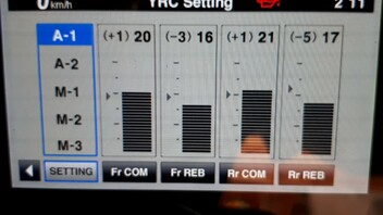

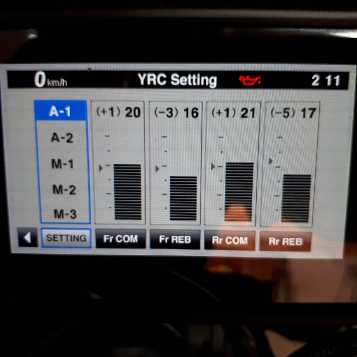

...hier meine derzeitige Einstellung
Dateianhänge:
Dateikommentar: A1 Variante
20180425_141140-1224x1224.jpg [ 222.8 KiB | 4185 mal betrachtet ]
